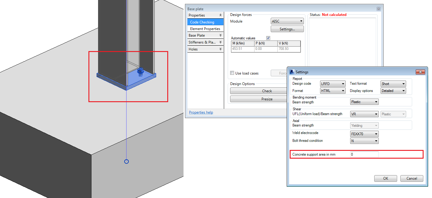

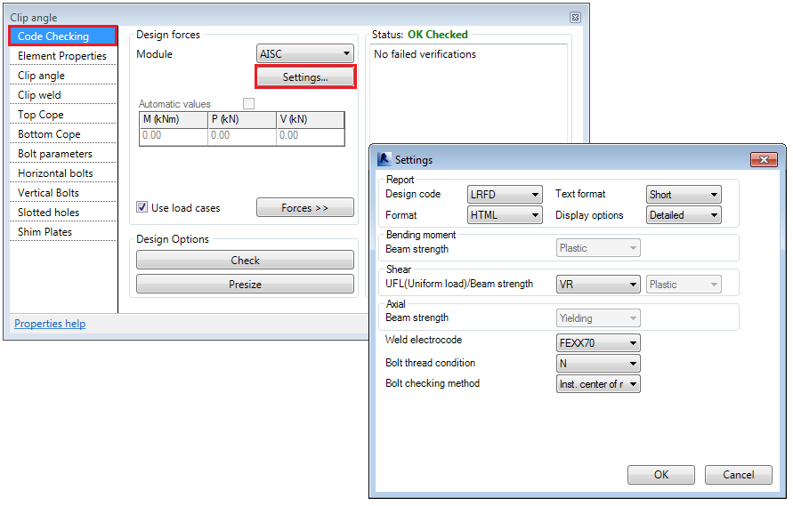

按下连接参数对话框的 Code Checking 选项卡上的 Settings 按钮可以访问 Settings 菜单:

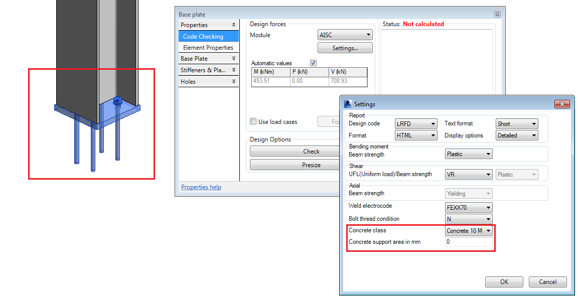

对于 Base Plate 连接,如果定义该连接时无混凝土图元输入,该选项卡还会显示 Concrete classConcrete support area
如果定义连接时使用了二次混凝土输入,则 Concrete class 将不可用,规范检查引擎将使用混凝土图元材质中的值。
