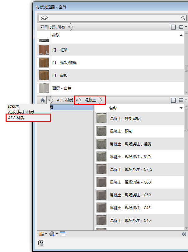

Revit 金属和混凝土类别的常用结构材质会映射到 Advance Steel,以在导入过程中使用。
Revit 金属和混凝土类别的常用结构材质会被映射。这些材质位于 Revit 的 AEC 材质库中。
