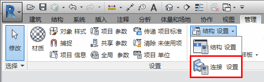

Revit 样板不包含预载入的结构连接类型。若要在项目中载入不同的连接类型,需要安装附加模块并访问 “管理”选项卡 > “设置”面板 > “结构设置” > “连接设置 ”中的“结构连接设置”对话框:

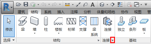

注: 还可以单击“结构”选项卡 > “连接”面板中“连接”工具下的箭头来轻松访问“结构连接设置”对话框:

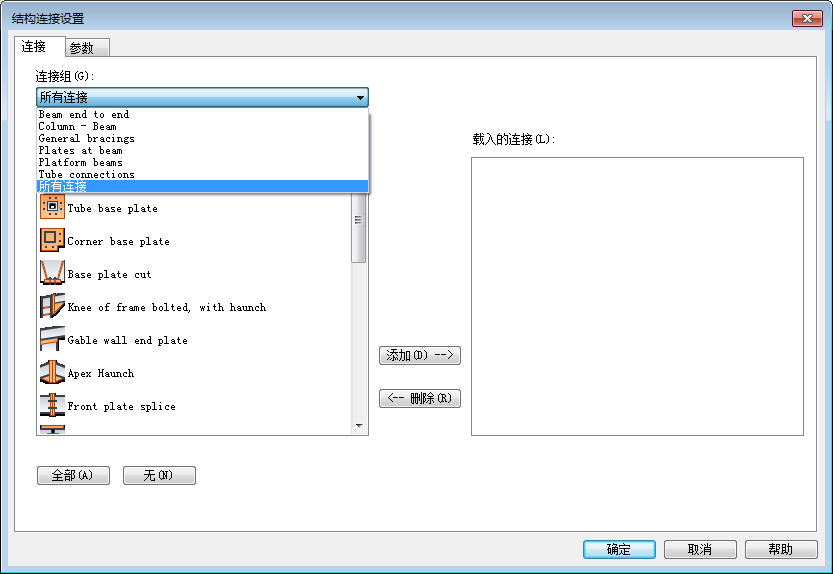

“结构连接设置”对话框中的“连接”选项卡上,可以使用“添加”“删除”按钮从项目载入或卸载连接类型。 可用的连接类型显示在左侧窗口中,而项目中载入的连接类型则显示在右侧窗口中。
使用键盘上的 CtrlShift 键可以选择多个连接类型。
连接类型分为以下六个类别:

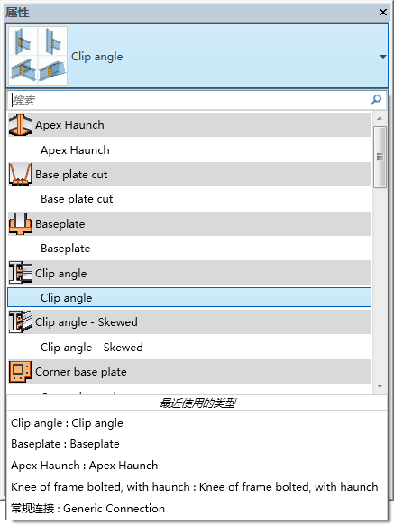

如果“常规连接”已选定,则会使用建议用于该情况的所有“结构连接”填入类型选择器
建议的结构连接的过滤依据:
可以从“类型选择器”中选择要使用的连接类型:

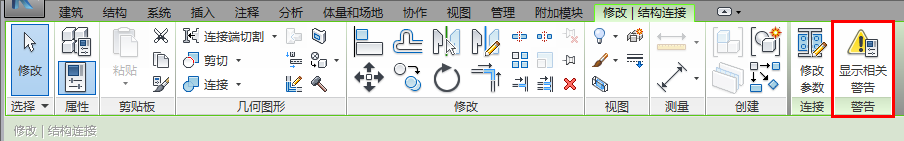

无法创建连接时,可以在上下文选项卡中按下与选定连接对应的“显示相关警告”按钮来显示相关警告。
