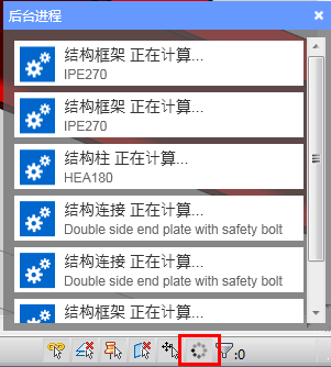

在平台的右下角,有一个“微调器”图标,该图标指示后台进程正在进行计算。 单击微调器图标时,将显示“后台进程”对话框。 此对话框提供有关该时刻正在计算的对象的信息(连接和图元类型名称)。
注: 无法移动此对话框或调整其大小。
注: 后台进程中显示的计算结果是在名为 RevitWorker 的另一个 Revit 会话中完成的。 如果启动“Windows 任务管理器”,将出现新进程。
RevitWorker 进行计算时,该进程不会阻止您在 Revit 主会话中继续工作。
