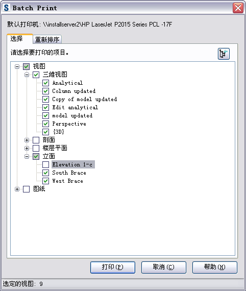

选择要在 Batch Print 作业中包含的图纸。
Batch Print 对话框的“选择”选项卡会列出当前 Revit 项目中的所有视图、图纸以及视图/图纸集(统称为图纸)。 图纸是使用与 Revit 项目浏览器相同的层次结构列出的。
| 目标 | 操作 |
| 在列表中查找图纸 | 展开图纸组(“视图”、“图纸”或“视图/图纸集”)以查看其子组。展开子组以查找所需的图纸。 |
| 选择要打印的图纸 | 在列表中选中图纸的复选框。 |
| 取消选择不打印的图纸 | 在列表中清除图纸的复选框。 |
| 选择整组图纸或图纸集 | 选中该组或集的复选框。 |
| 选择组或集中的大多数图纸 | 选中该组或集的复选框。然后展开该组或集,并清除不需要打印的图纸的复选框。 当选择了组或集中的某些(并非全部)条目时,复选框的外观如下所示: |
