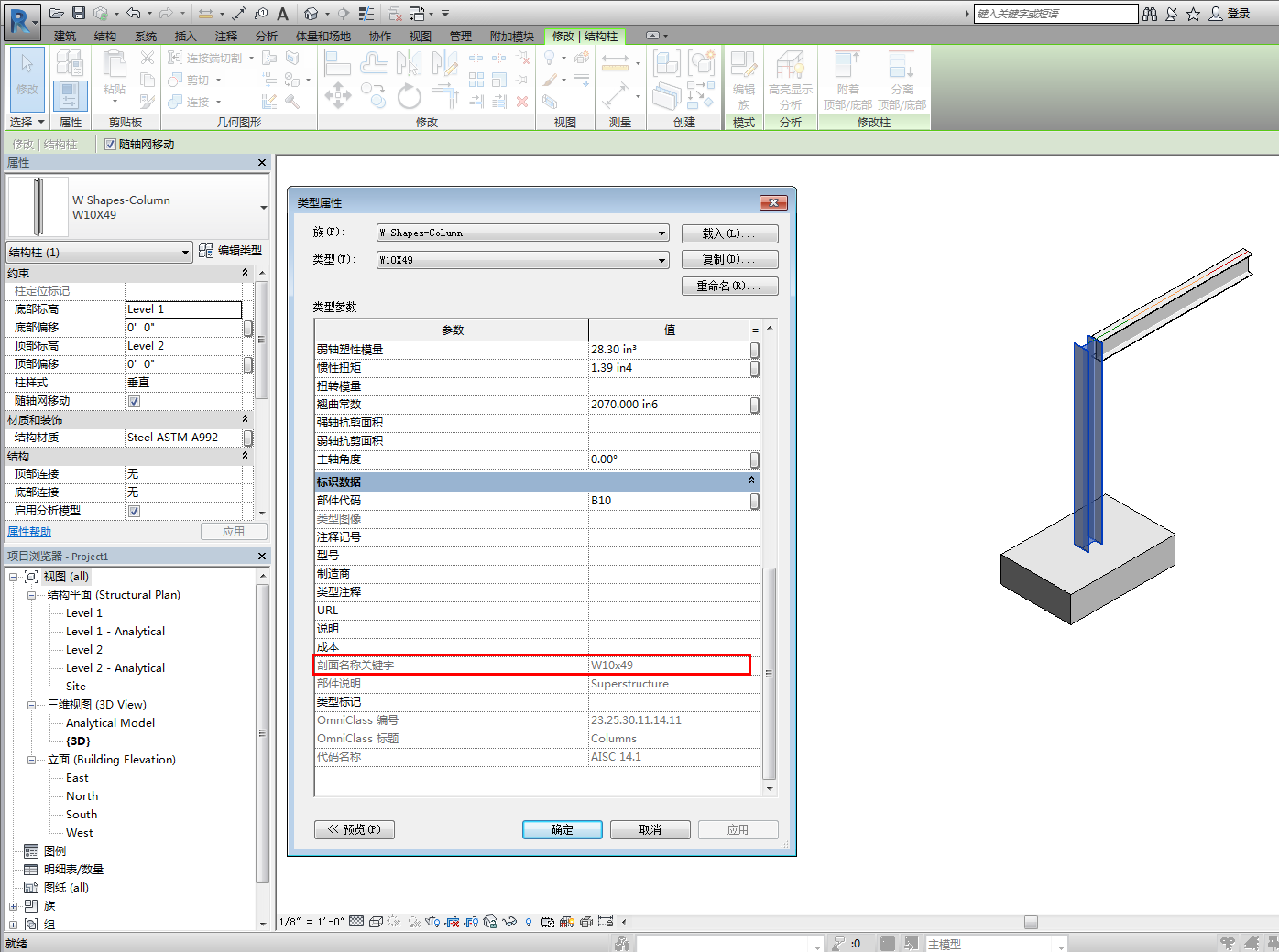

标识经过认证的族
经过认证的族使用新映射机制。该机制使用“剖面名称关键字”参数,该参数在机构框架图元的“类型属性””对话框中显示:
