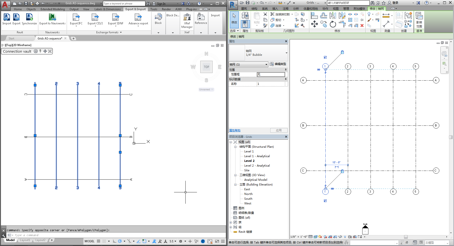

示例:在 Advance Steel 中定义为序列(组)的轴网

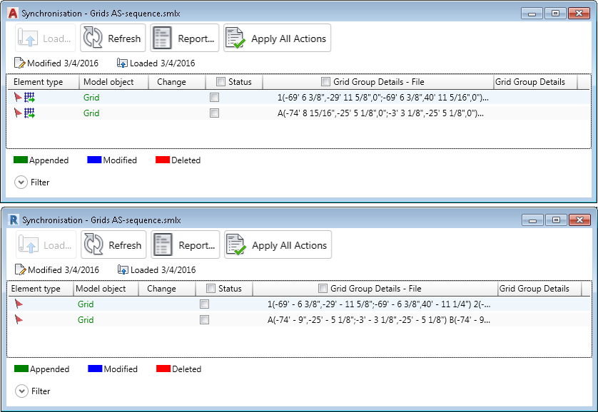

使用 Advance Steel,可以定义序列内的轴网在这种情况下,轴网将作为单轴传输到 Revit,并且在导回 Advance Steel 时会保留序列:

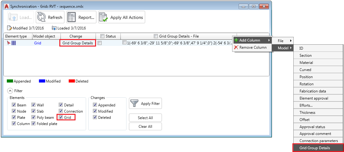

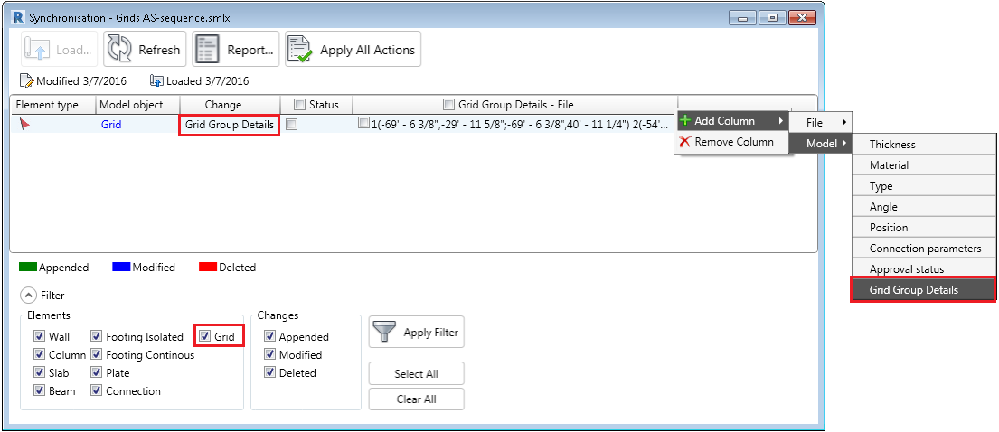

在“同步”对话框中,每个轴网序列(例如 1 到 5 或 A 到 C)为都将在单独行中显示(已修改、已附加或已删除):
“同步”对话框会找出对轴网轴长度(延伸、缩短)、位置和标签所做的任何修改。所做的更改会反映在同步对话框“更改”列中的“轴网组详细信息”文本中。
您还可以在对话框中加载两个其他字段:轴网组详细信息 - 文件轴网组详细信息。 字段会显示轴标签并用括号显示起点和终点坐标。
对话框中也可使用轴网过滤器。 使用该过滤器可以在窗口中显示或隐藏轴线。

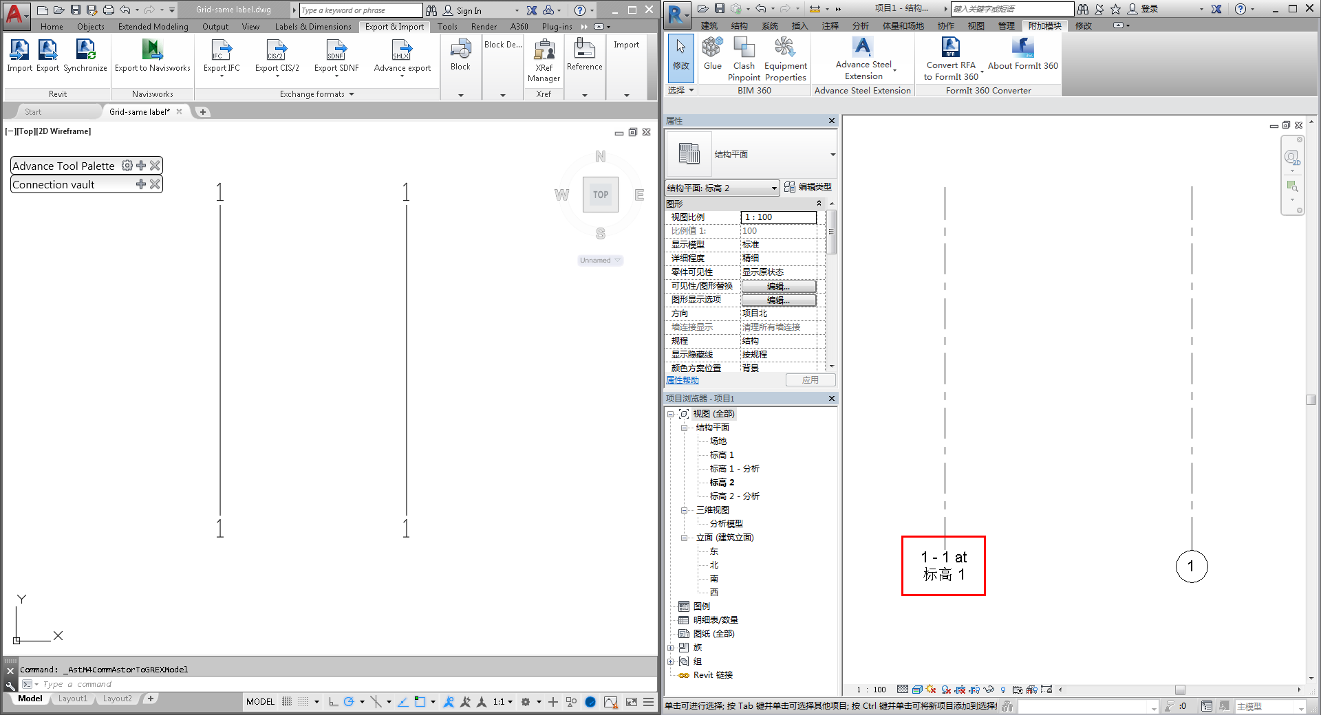

注: Advance Steel 允许重复的轴网标签。在 Revit 中,轴网在模型中需要唯一的标签。当导入或同步带有重复轴网标签的 .smlx 文件时,Revit 会使用以下语法:"1 - x at Level x"自动重命名第二条轴网轴。

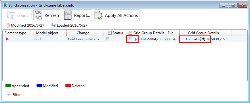

如果使用导入的相同 .smlx 文件同步 Revit 模型,则在对话框中会显示一条已修改线 - 这是因为文件包含标签为“1”的轴线并且模型包含已重命名为“1 - 1 at Level 1” 的轴线。
