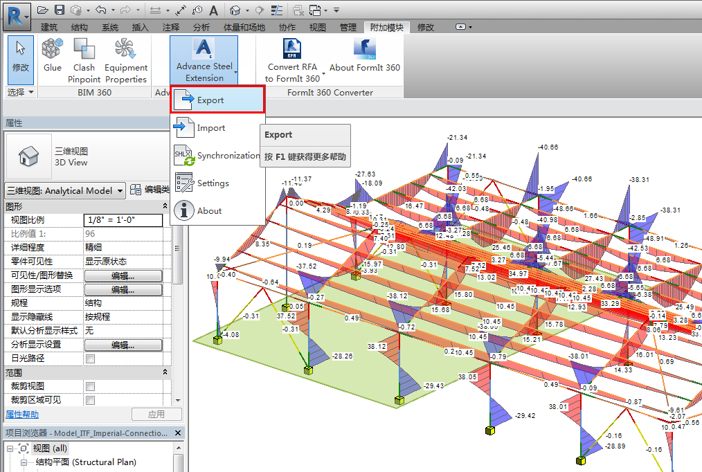

使用 .smlx 格式传递分析结果。需要从 Revit 通过 Advance Steel Extension(位于“附加模块”选项卡)使用“导出”命令来导出模型(或模型的选定部分)。

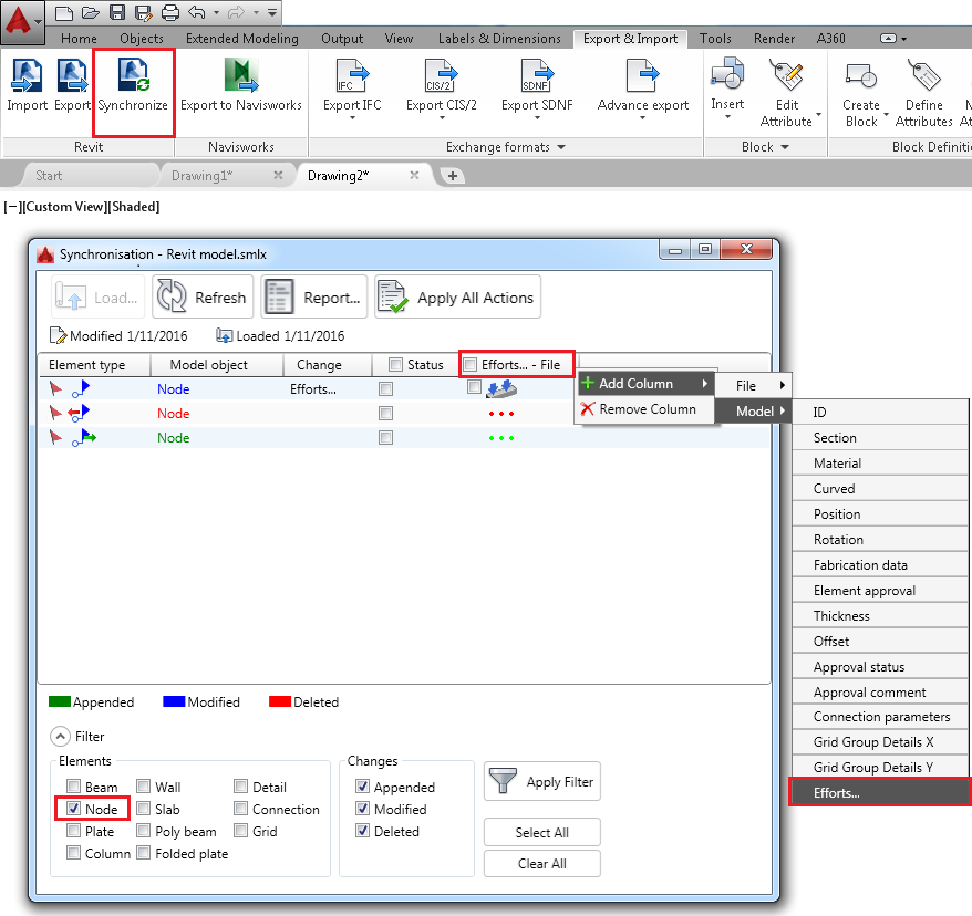

“Advance Steel 同步”对话框中也有分析节点。 此对话框能够找到删除节点、创建新节点或修改任何节点内分析结果值。

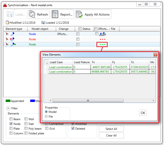

“同步”对话框具有“节点”过滤器,使用时对话框中将仅显示“节点”行。 另外还有两列,用于显示节点内部的力和力矩值(来自“文件”(smlx 文件)或“模型”)。这些列被命名为“结果 … -文件”“结果...”,在标题上单击鼠标右键即可对其进行访问。
对于每个力或力矩方向,smlx 文件和模型之间的差异可以显示在单独的对话框中。通过双击每个同步行中的三点可以访问此对话框:

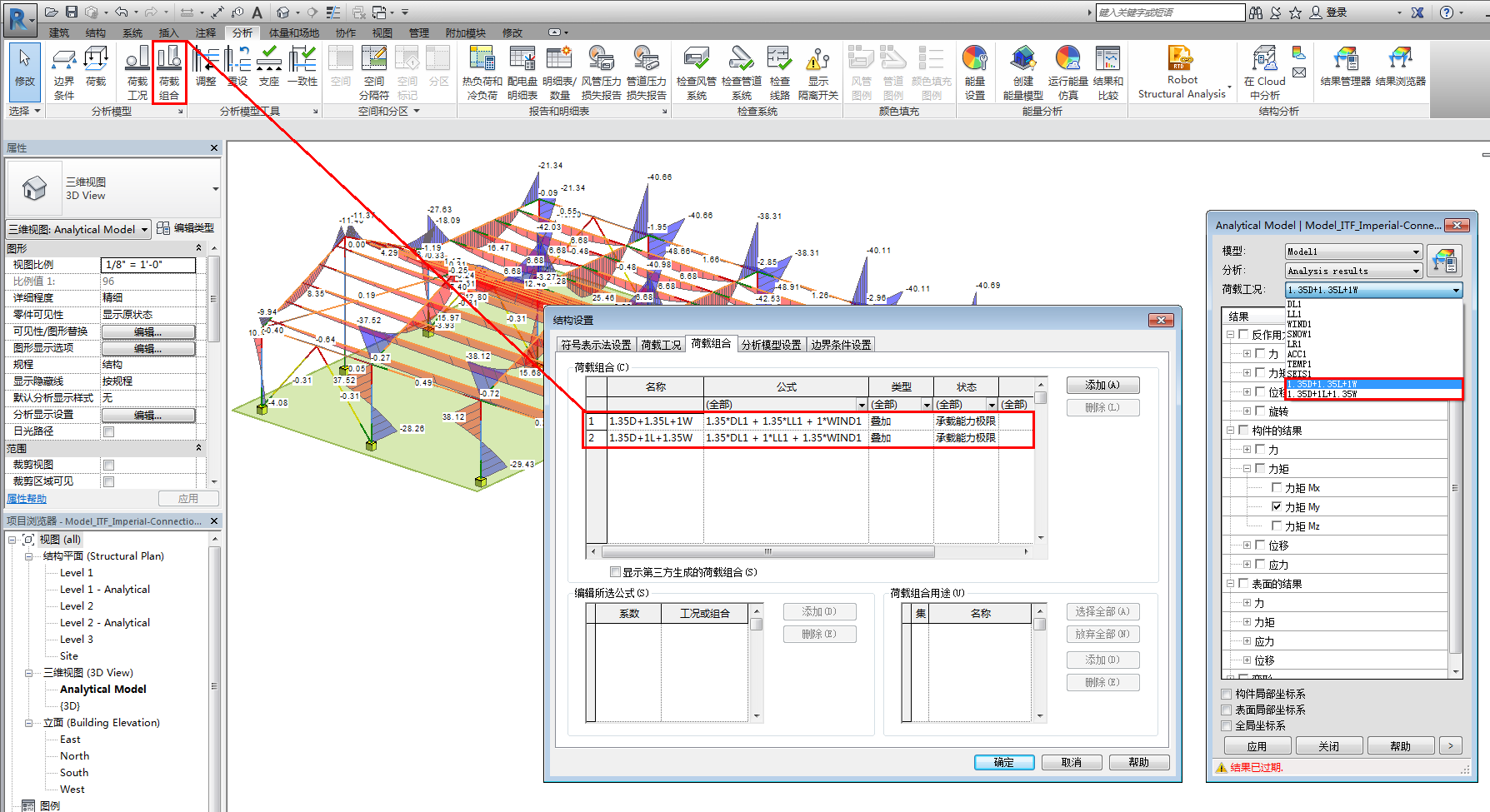

只有荷载组合的分析结果是从 Revit 项目传递到 Advance Steel 中的“分析节点”。
在下面的图像中,Revit 中“荷载组合”窗口只显示 2 个荷载组合情况。 Robot Structural Analysis Toolkit 为这些“2 个荷载组合”以及多个其他“载荷工况”发现分析结果。

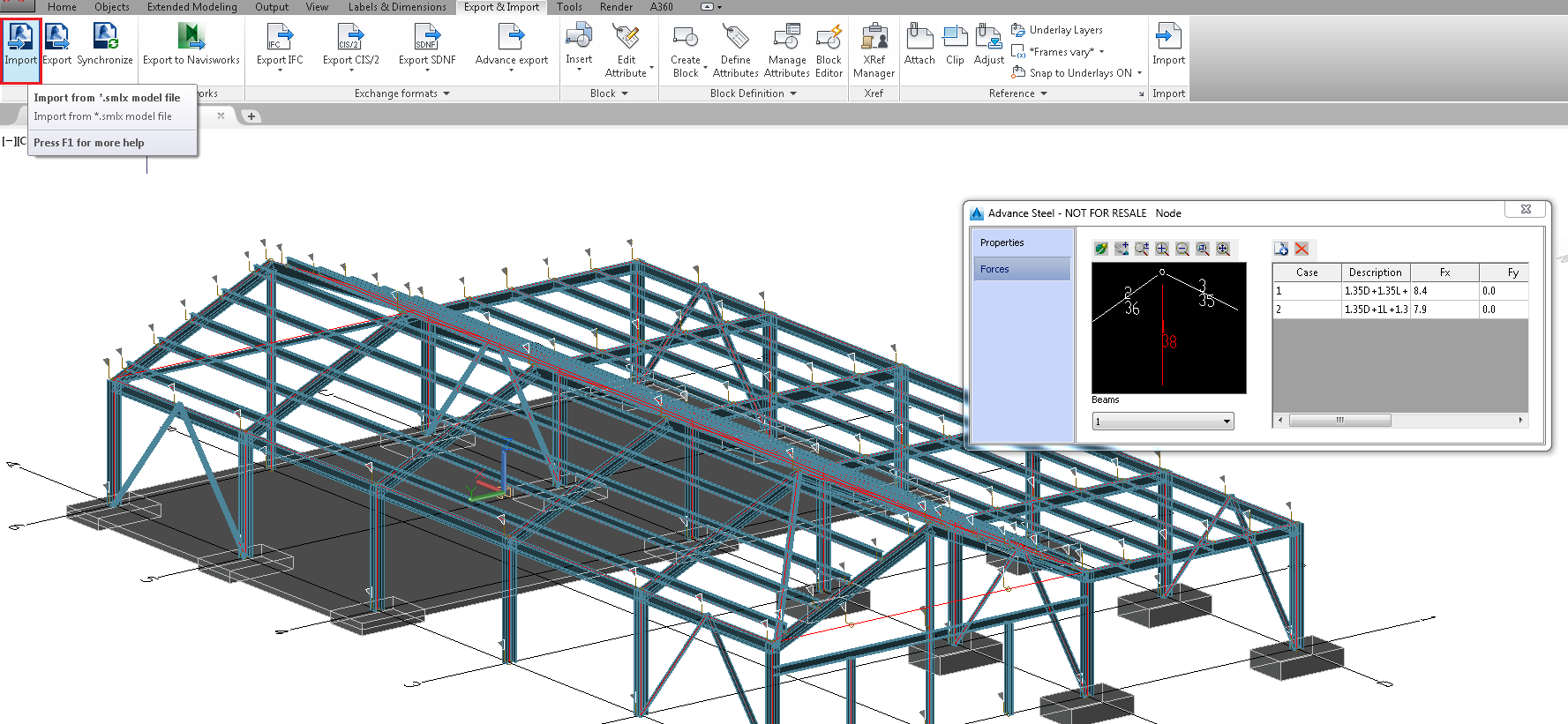

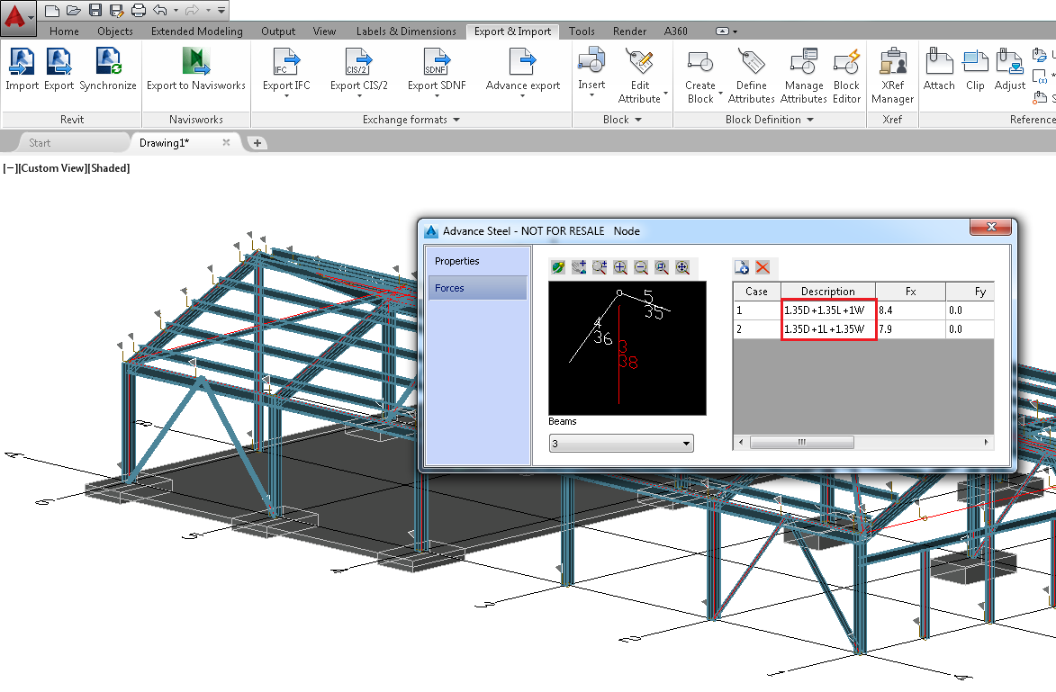

将 Revit 模型导入 Advance Steel 中。分析节点的“特性”对话框仅针对两种工况显示值,它们是 Revit 中的“荷载组合”工况。“荷载工况”不会被导入。
