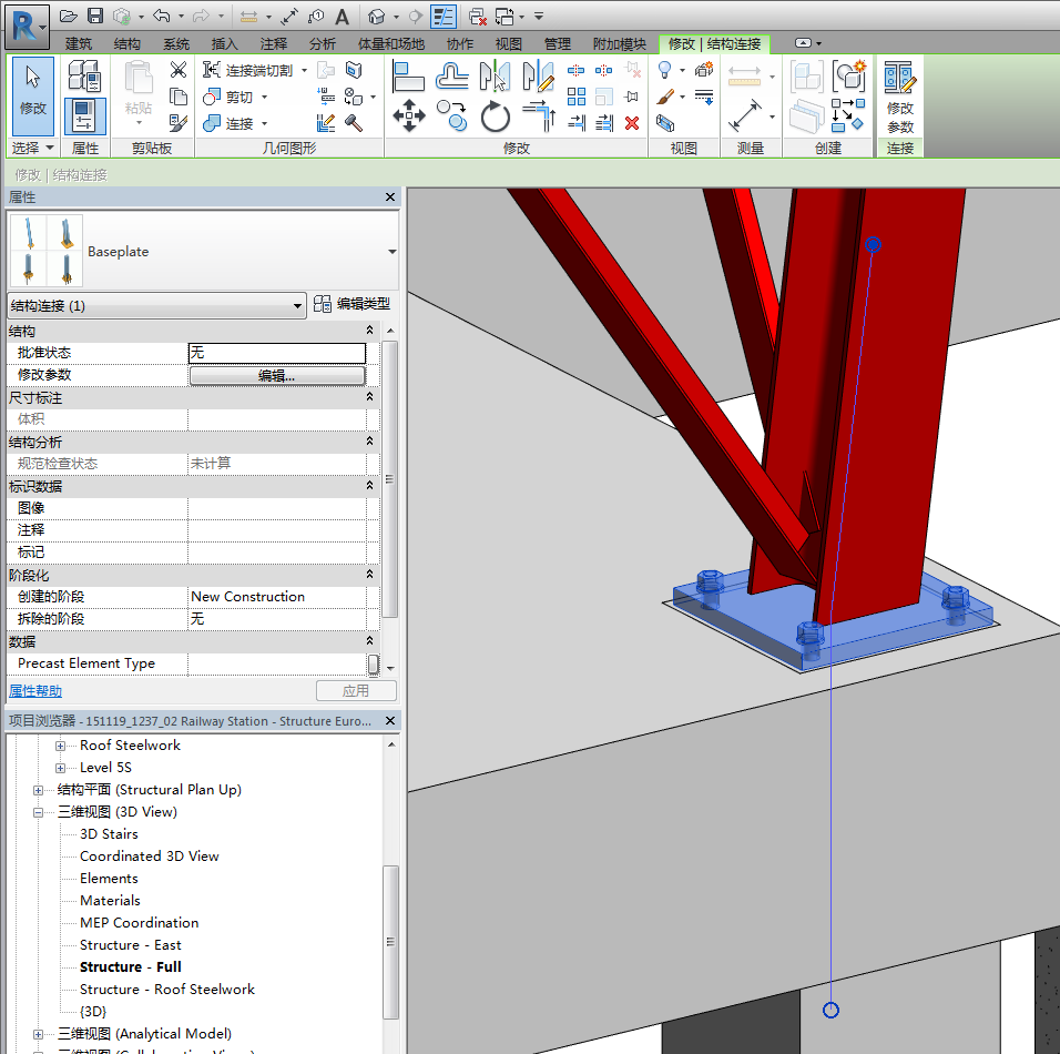

允许一个混凝土输入图元的连接类型是底板连接:Base plate、Corner base plate、Base plate cutTube base plate。使用连接时不强制要求混凝土图元,且图元只能是二次输入图元。 图元的混凝土类在“规范检查”引擎中自动用于验证。

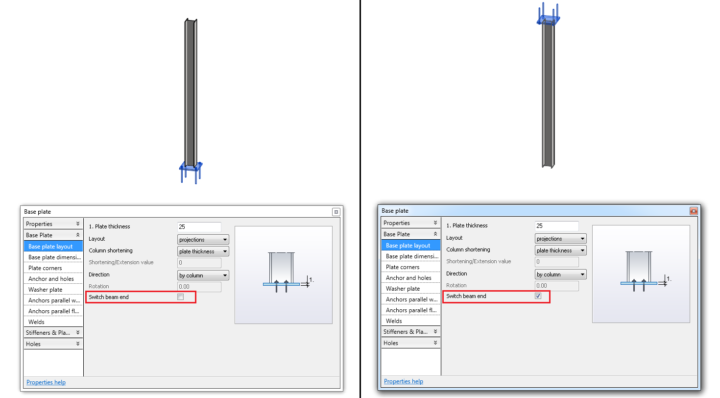

如果创建底板连接时未使用二次混凝土图元,则 Switch beam end 选项将显示在参数对话框中。 还必须在“规范检查”菜单中指定混凝土类。
