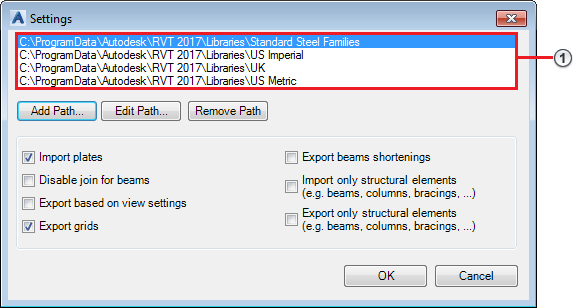

指定在 Advance Steel 和 Revit 之间导入和导出图元的选项。
访问功能区附加模块选项卡 > Advance Steel Extension 面板中的设置对话框,可以找到以下选项:
- Revit 库 - 钢剖面定义的路径配置
导入钢板 - 允许在 Revit 中导入钢板对象。
禁用梁连接 - 在导入时禁用钢梁的自动 Revit 连接。
- 基于视图设置导出 - 允许使用 Revit 视图设置导出对象。
- 导出轴网 - 允许传输轴网图元。
导出梁缩写 - 将 Revit 自动连接的梁的缩写导出到 Advance Steel。
仅导入结构图元和仅导出结构图元 - 打开或关闭仅导入/导出结构图元 (梁、柱等)。
