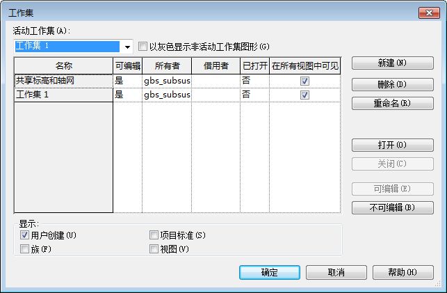

“工作集”对话框
在处理已启用工作共享的团队项目时,请使用“工作集”对话框来管理图元的工作集。
注: 如果 Collaboration for RevitRevit 一起安装,则将针对非工作共享模型禁用“工作集”命令。
启用工作共享时,将创建几个默认的工作集(两个默认的用户创建的工作集、项目中载入的族的工作集、项目标准工作集以及项目视图工作集)。
下图显示了“工作集”对话框,其中包含两个默认的用户创建的工作集(“共享标高和轴网”和“工作集 1”)。
“工作集”对话框提供以下信息:
