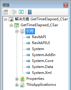

完成后单击“确定”。
IDE 的项目浏览器将使用以下引用更新:

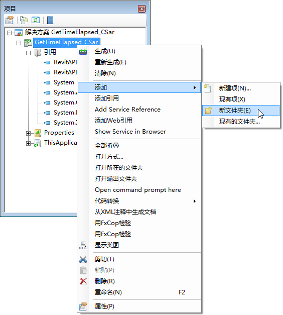

在 IDE 的项目浏览器中,在宏项目中单击鼠标右键,然后从菜单中选择“添加”
“新建文件夹”。 例如:
为该文件夹命名。 在本示例中,我们将其称为“Samples”。然后,在“Samples”文件夹项上单击鼠标右键,再次单击“添加”
“新建文件夹”再添加一个文件夹,例如“Rooms”。

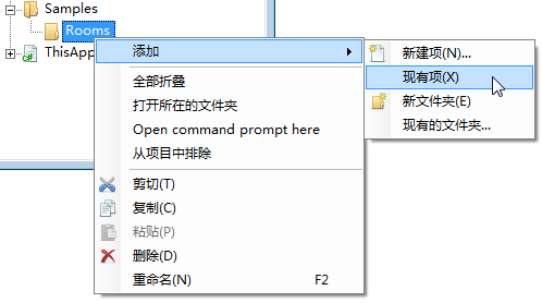

返回到 Revit IDE。 在项目浏览器中(继续该示例),在为宏创建的文件夹上单击鼠标右键,然后从菜单中选择“添加”
“现有项目”。 例如:

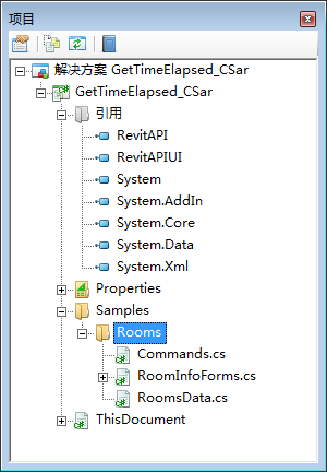

在生成的 IDE 对话框中,浏览到 Revit 安装文件夹下文件系统(如“Revit SDK 宏样例”目录)上的相应子文件夹,选择组成宏的所有文件,然后单击“添加”。
在本例中,GetTimeElapsed_CSharp 的刷新的 IDE 项目浏览器包含:
