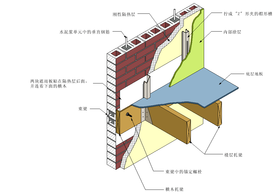

下面是一个使用 Revit 中的二维详图工具创建的绘图视图示例。 这不是三维视图。
