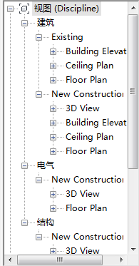

例如,下图显示项目浏览器中的视图是按规程、阶段和视图类型为排序顺序组织的。 “视图”分支的顶层也显示了当前所应用的排序组的名称(在本示例中为“规程”)。
