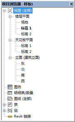

项目浏览器
“项目浏览器”用于显示当前项目中所有视图、明细表、图纸、组和其他部分的逻辑层次。 展开和折叠各分支时,将显示下一层项目。
若要打开“项目浏览器”,请单击“视图”选项卡“窗口”面板“用户界面”下拉列表“项目浏览器”,或在应用程序窗口中的任意位置单击鼠标右键,然后单击“浏览器”“项目浏览器”。
您可以使用“项目浏览器”对话框中的“搜索”,在项目浏览器中搜索条目。 在项目浏览器中单击鼠标右键,然后选择“搜索”打开此对话框。
若要更改“项目浏览器”的位置,请拖动其标题栏。 若要更改其尺寸,请拖动边。 对项目浏览器的大小和位置所做的修改将被保存,并在重新启动应用程序时得到恢复。

在项目浏览器中,可以自定义项目视图的组织方式。
视图、明细表、图纸
目标 操作
打开一个视图 双击视图的名称,或在视图名称上单击鼠标右键,然后从上下文菜单中单击“打开”。
活动视图的名称以粗体形式显示。
