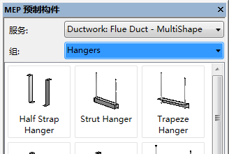

使用“MEP Fabrication 构件”选项板选择一项服务和一个组,然后选择预制支架放置在绘图区域中。如果选项板没有列出构件,请单击“设置”以打开“预制设置”对话框,然后将内容载入到“MEP Fabrication 构件”选项板中。

  3. 在“MEP Fabrication 构件”选项板中,从“组”下拉列表选择支架类型。
  4. 单击一个支架。
