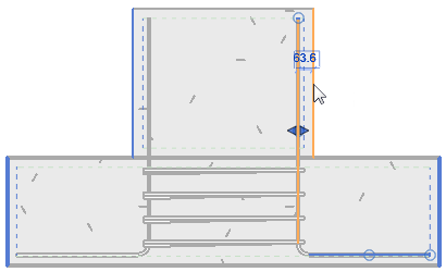

    一段钢筋实例将被选中并以橙色亮显。约束钢筋段的参照线也会以橙色亮显。在这种情况下,它是主体的保护层参照。

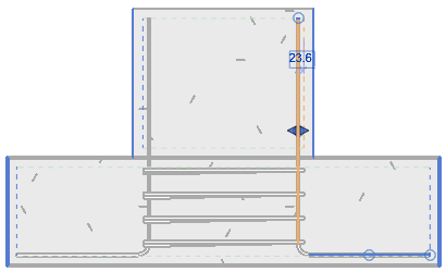

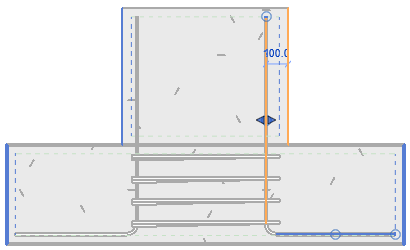

    以蓝色亮显的线条是钢筋段可能的约束参照。单击蓝色参照线以指定新的约束参照。尺寸标注将会相应地更改。单击尺寸标注输入特定距离,然后按 Enter 键以应用。
    如果需要,请选择另一段或任一钢筋端部以指定新参照或距离进行约束。下图显示了从主体表面调整为 200mm 的钢筋端部约束尺寸标注。
