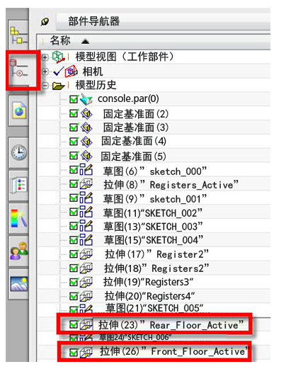

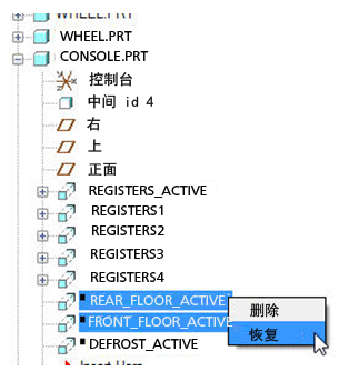

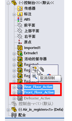

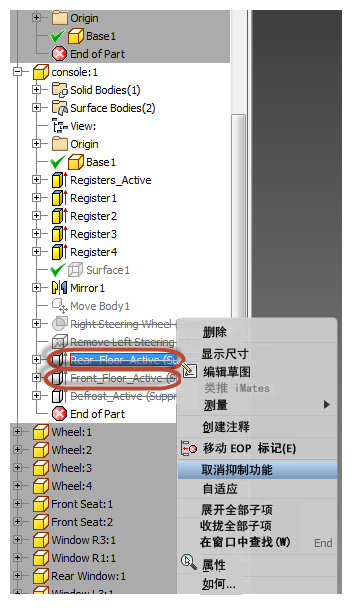

3. 在 CAD 模型中,启用允许空气流向前地板和后地板通风装置的特征。在控制台部件中,激活以下功能:
Rear_Floor_Active
Front_Floor_Active
Autodesk® Inventor
PTC Creo 或 Pro/Engineer
UG NX
将控制台部件(或右控制台部件)设置为工作部件,并激活部件导航器。选中相应的框以启用每个特征。
SolidWorks

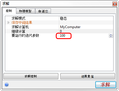

6. 在模型外的区域中单击鼠标右键,然后选择“求解…”
7. 将“继续计算”设置为 0,然后单击“求解”。
8. 当系统提示是否要删除 0 步迭代之后的所有结果以继续时,单击“是”。
注: 完成此模拟需要大约 20 分钟,但是根据您的计算机配置,使用的时间可能会有变化。
注: 在模拟结束时,收敛图将关闭,以下消息将显示在消息窗口中:“分析成功完成”。
