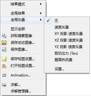

1. 若要从显示中删除矢量,请单击鼠标右键,然后选择“全局矢量”。从列表中选择

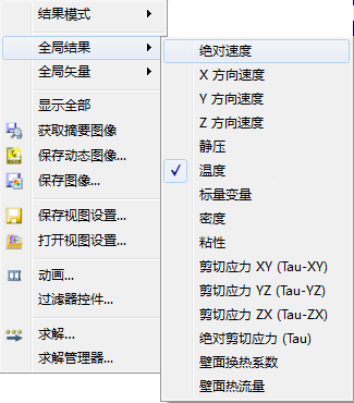

3. 若要显示模型上的温度,请单击鼠标右键,然后选择“全局结果”。从列表中选择“温度”

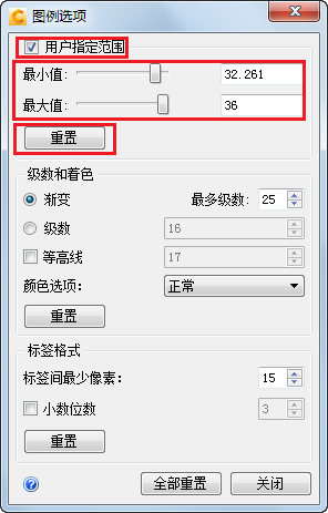

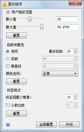

5. 若要调整图例上的最小值和最大值,请在图例上单击鼠标右键,然后选择“选项”
6. 在“图例选项”对话框中,启用“用户指定范围”。使用最低最高滑块调整图例范围(以查看这样会对结果显示产生怎样的影响)。完成后单击重置
注: 您也可以通过在字段中输入数值并按 Enter 键来修改范围。
注: 若要在模型中定位特定的温度范围,调整图例范围。

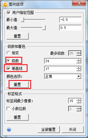

7. 若要在数值之间获得较大的分辨率,请单击“级数”“等高线”,或单击两者。在相邻的字段中控制级数和云图值。确保完成后单击重置
8. 试着修改标签格式和小数位数。单击全部重置,然后单击关闭退出“图例”对话框。

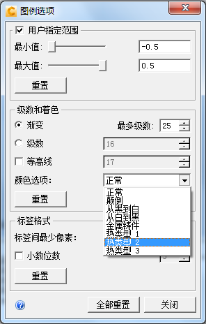

11. 在图例上单击鼠标右键,并选择“选项”。从颜色选项菜单中,选择热类型 2
注: “热类型 2”模拟热像仪,这种方法可以非常有效地显示整个座舱内的温度分布:

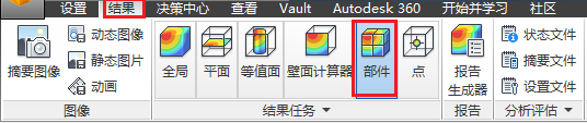

13. 单击“结果”选项卡中的“部件”

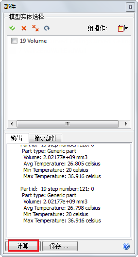

14. 若要计算空气的温度,请选择座舱空气体。单击“选择零件”窗口中的“计算”,向下滚动到最后一次迭代,并记录“平均”“最大”“最小”温度:
