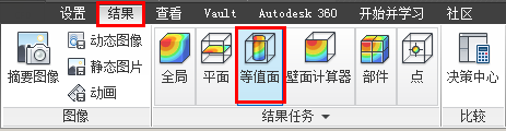

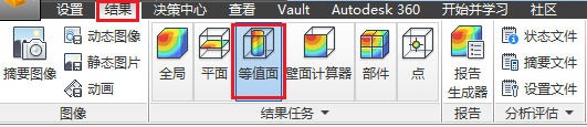

1. 单击“结果”选项卡中的“等值面”

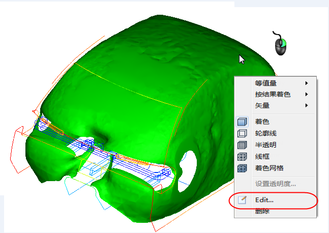

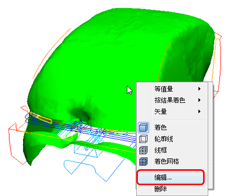

4. 在等值面上单击鼠标右键,然后选择“编辑”
5. 拖动滑块以更改等值面的温度值:
