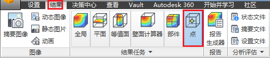

3. 从“结果”选项卡中选择“点”

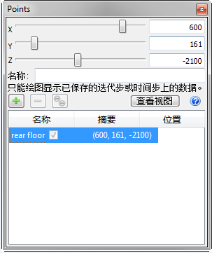

4. 将所需结果点的坐标指定为:600,161,-2100。将点命名为“rear floor”。单击 + 图标以创建结果点。选中摘要框,以使该点可用于在其他设计中进行比较。
注: 输入具体数值或使用滑块指定坐标。

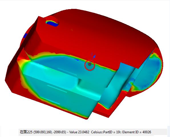

5. 探测结果点附近的区域并记下温度:
