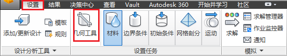

单击“设置”选项卡中的“几何工具”
