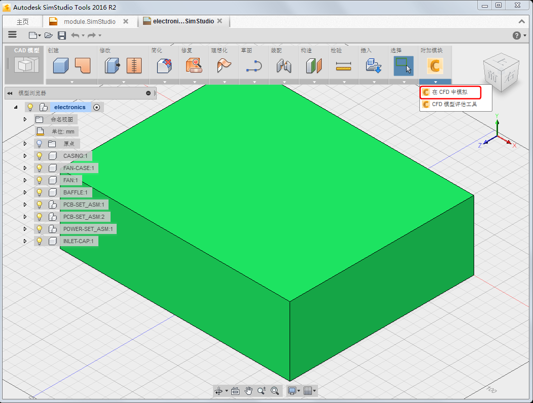

步骤 1:启动 SimStudio Tools 并打开模型
从以下文件夹中打开 electronics.SimStudio
Users\Public\Public Documents\Autodesk\CFD 2017\Tutorials\SimStudio Tools\electronics
步骤 2:启动模型
展开“插件”菜单,然后选择“在 CFD 中模拟”
步骤 3:创建设计分析
“设计分析管理器”对话框将打开。对于该教程,请将“分析名称”“设计名称”“工况名称”“分析路径”保留默认值。
单击“启动”
Autodesk® CFD 将启动,并为教程创建设计分析。
