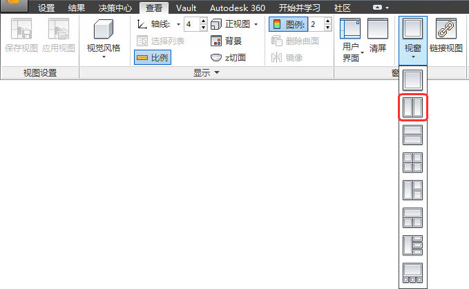

3. 将视图分割为两个视口。单击“视图”(选项卡)>“窗口”(面板)>“视口”即可完成此操作。选择垂直分割行选项:

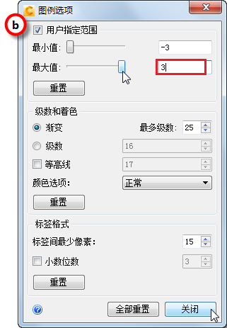

6. 默认的图例范围将自动延伸至在设计分析工况中发现的整个 PMV 值范围。若要使摘要图像更加清晰,可更改范围以包含整个 PMV 数值范围:

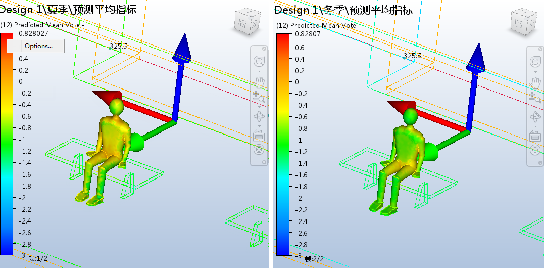

4. 放大并比较参观者正面的 PMV。
注: 根据这些结果,参观者的左腿看起来在夏季工况中相当冷。除此以外,参观者的正面在夏季设计日和冬季设计日内一样舒适。但是,我们尚未完成...
8. 旋转模型以查看参观者背部的 PMV。
注: 此时我们将看到两个设计日之间存在很大差异。在夏季设计日,参观者的背部明显介于凉和冷之间。尽管在繁重的体力劳动后这种感觉不错,但闲坐在长椅上时这会使人感觉相当不舒服。在冬季设计日,参观者背部介于刚好和稍凉之间,这样可能会使人感觉很好。
