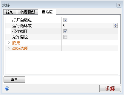

求解
单击“设置”选项卡中的“求解”
单击“物理模型”选项卡。
流动 = 开
单击“控制”选项卡。
要运行的迭代次数 = 100
单击“自适应”选项卡。
打开自适应 = 打开
运行循环数 = 3
保存循环 = 打开
单击“求解”开始分析。
模拟总共将运行四个循环:
设计分析结束时,“工况1”中将包含最终的网格。“工况1 - 网格1”、“工况1 - 网格2”和“工况1 - 网格3”中将包含中间网格。设计分析栏应如下所示:
