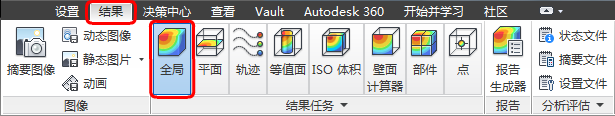

单击“结果”选项卡。

单击“结果”选项卡中的“全局”

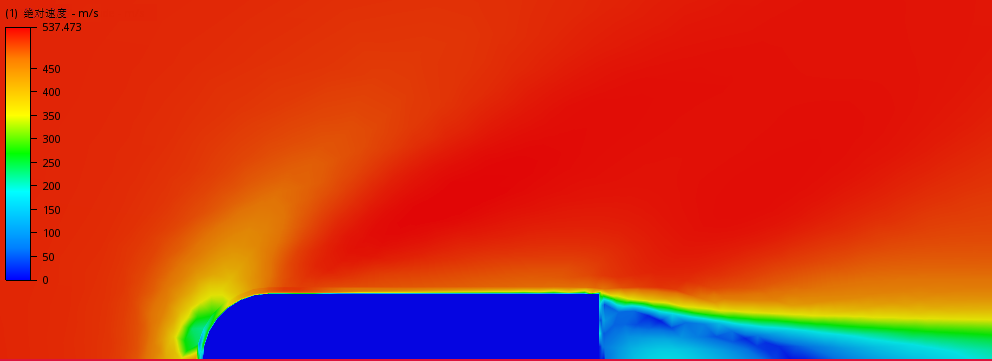

确保“全局”上下文面板中的“全局结果”设置为“绝对速度”
拉近距离观察弹体:

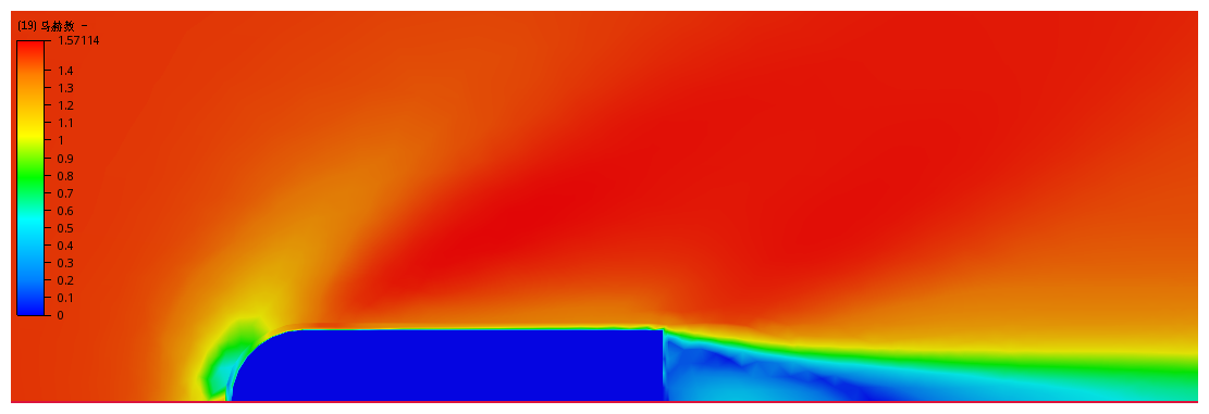

“全局”上下文面板的“全局结果”菜单中选择“马赫数”

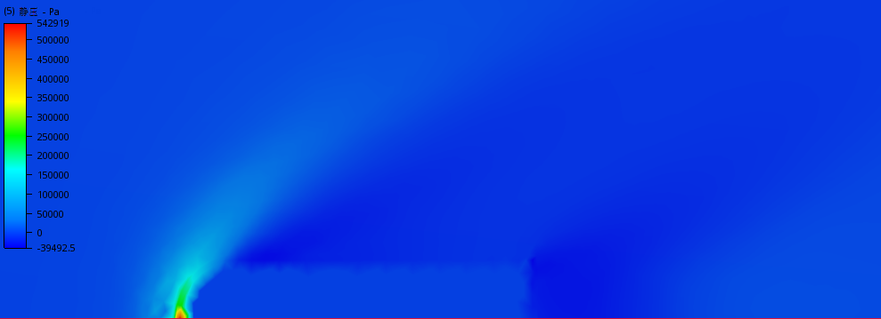

选择“全局”上下文面板上“全局结果”菜单中的“静压”
注: 这些图像显示了弹体前方的激波和后方的尾流。若采用更密的网格,则激波将显示得更加明显。
