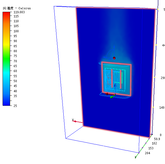

温度结果
单击“结果”选项卡中的“平面”
若要显示温度结果平面,请从“平面”上下文面板的“结果”菜单中选择“温度”
注: 您可能会看到“绝对速度”和“温度”的图例。若要删除“绝对速度”图例,单击“全局”,然后从“全局结果”菜单中选择“温度”。务必再次单击“平面”,确保能与该平面进行交互。
如果平面不可见,请在平面上单击鼠标右键,然后选择“着色”
若要移动平面,将三重轴拖放到平面上。
若要隐藏轮廓,右键单击平面,然后选择轮廓

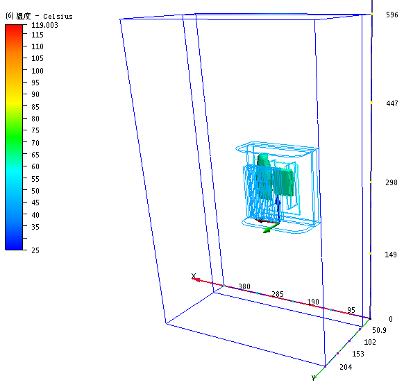

单击“结果”选项卡中的“等值面”
若要创建等值面,请单击“等值面”上下文面板中的“添加”
若要显示温度等值面,选择“等值面”上下文菜单的“数量”“着色依据”菜单中的“温度”
注: 使用等值面来识别温度最高和最低的位置。
若要删除等值面,右键单击该面,并选择删除
