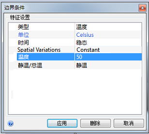

指定入口温度
将高温入口的温度设置为 50°C:
选择高温入口
使用以下
一种
方法打开
“边界条件”
快速编辑对话框:
单击上下文工具栏中的“编辑”:
单击
“边界条件”
上下文面板中的
“编辑”
类型 = 温度
单位 = 摄氏度
温度 = 50
单击
应用

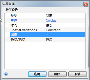

将低温入口的温度设置为 7°C:
选择低温入口
使用以下
一种
方法打开
“边界条件”
快速编辑对话框:
单击上下文工具栏中的“编辑”:
单击
“边界条件”
上下文面板中的
“编辑”
类型 = 温度
单位 = 摄氏度
温度 = 7
单击
应用
