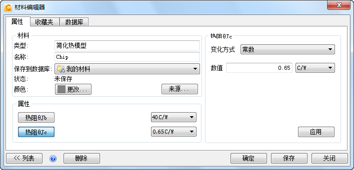

创建简化热模型材料
若要打开“材料”快速编辑对话框,请单击“材料”上下文菜单中的“编辑”
将类型更改为“简化热模型”
“材料”行中,单击“编辑”
在材料编辑器中,在“名称”字段中输入名称“芯片”
保存到数据库菜单选择我的材料
单击热阻 JB 按钮
值 = 40。单位 = C/W
单击应用
单击热阻 JB 按钮。
值 = 0.65。单位 = C/W
单击应用
单击保存
单击确定
