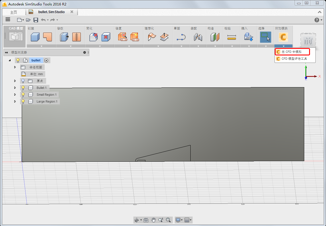

步骤 2:启动模型
展开“插件”菜单,然后选择“在 CFD 中模拟”
