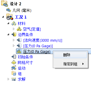

删除丢失的设置
在移除中间出气口部件并更新设计后,设置给该部件的材料和边界条件无法再与模型关联。在“设计分析栏”上,这些设置旁将出现警告图标,指示其已经丢失。除非所有丢失的设置都已重新设置或删除,否则无法运行场景。
注: 此步骤的目的是为了从场景中删除丢失的设置。
展开新设计的“边界条件”分支。
在已丢失的边界条件设置上单击鼠标右键,然后单击“删除”
展开新设计的“材料”分支。在已丢失的材料设置上单击鼠标右键,然后单击“删除”
