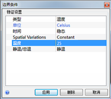

指定环境温度边界条件
单击“设置”选项卡中的“边界条件”
若要显示所有部件,请按住 Ctrl 键的同时,在图形窗口中模型的外部区域单击鼠标中键。
选择空气环境的四个侧面及顶面。
使用以下一种方法打开“边界条件”快速编辑对话框:
类型 = 温度
单位 = 摄氏度
温度 = 25
单击应用
注: 如果这是瞬态分析(昼夜辐射),则适合将天空温度定义为瞬态边界条件 -- 白天较高,晚上较低。
