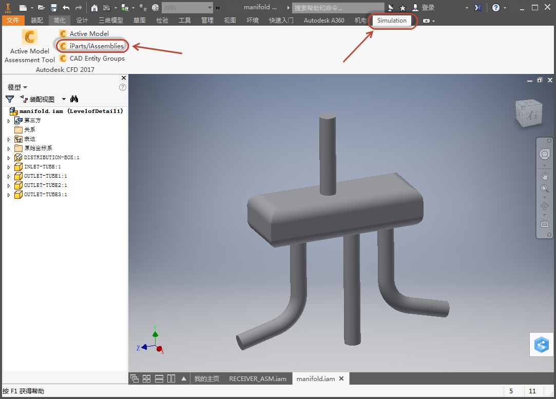

Autodesk® CFD 功能区或菜单中单击命令以启动 Design Suite:
在 Autodesk® Inventor 中,单击 “模拟”“iParts/iAssemblies”
在 Solid Works 中,单击“多配置”
在 PTC Creo 中,单击“启动实例”

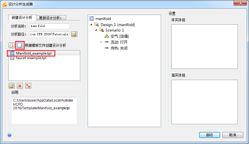

选择四个设计并单击启动
注: 在每个设计写入到设计分析生成器的过程中,它会显示在 CAD 工具中。这一过程可能需要几分钟。
单击“从模板中创建”图标,然后选择 Manifold_example.tpl。
有关设计分析生成器的详细信息...
