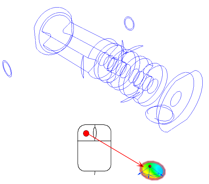

单击“结果”选项卡中的“平面”
右键单击平面,然后选择阴影
若要显示温度结果平面,请从“平面”上下文面板的“结果”菜单中选择“温度”
单击平面,然后单击“面对齐”图标。选择出口面。
注: 此结果平面将显示出口处的温度分布。

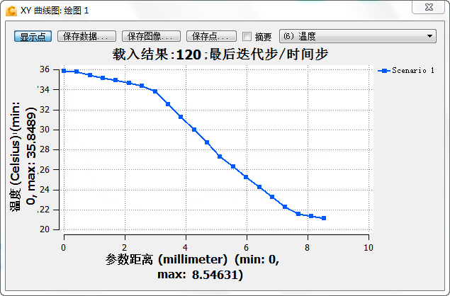

右键单击平面,然后选择 XY 坐标图
单击“点击添加”。单击添加点,然后选择其中一个面上的两个点。
单击“绘图”按钮。
注: 这将帮助我们评估温度曲线的均匀性。
单击“曲线图”对话框顶部的“摘要”
注: 这样可使此曲线图成为摘要图,从而可用来比较从本设计分析中运行的下一个工况得出的数据。我们将在后面的步骤中加以利用。
