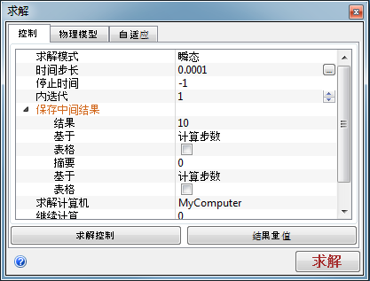

单击“控制”选项卡。
验证求解模式 = 瞬态,且内部迭代次数 = 1
时间步长 = 0.0001
结果保存间隔 = 10
要运行的时间步数 = 100
单击“求解控制”按钮,然后将“压力”滑块移动至 0.25 的位置
注: 这可改善计算的稳定性。我们建议在由流动引起的运动分析中采用此步。
单击“确定”,然后单击“求解”以启动模拟。
