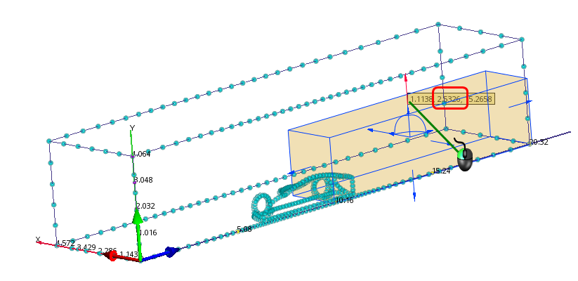

创建网格加密区域
这将帮助我们聚焦于流动梯度大的尾流中的网格。首先,将模型显示为轮廓线:
若要创建网格加密区域,请执行以下操作之一
单击“网格加密区域”对话框中的“添加”
若要调整区域大小,请单击并针对每个方向拖动箭头。
若要精确定位需要调整大小的区域,请在“网格加密区域”对话框中输入以下值:
X 方向偏移量 = 1.125
Y 方向偏移量 = 1.25
Z 方向偏移量 = 14
X 长度 = 2.25
Y 长度 = 2.5
Z 长度 = 8
单击获取局部网格尺寸
单击“传播变化”
单击确定
