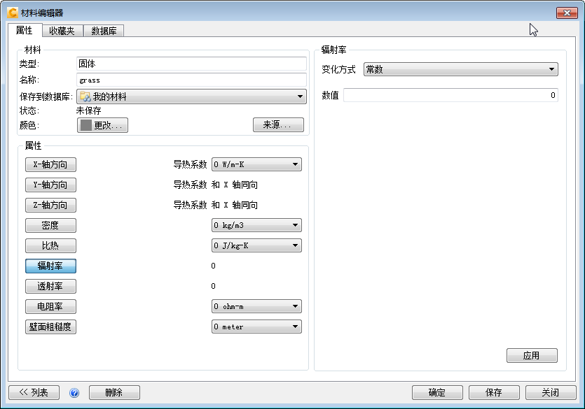

创建草地材料
在本步中,我们降低硬木材料的辐射率以更好地模拟草地,草地比硬木反射率稍高一些。
若要打开“材料”快速编辑对话框,请单击“材料”上下文菜单中的“编辑”
在“材料”快速编辑对话框中,应用以下设置:类型 = 固体
名称 = 硬木材
材料线上,单击编辑...
“名称”更改为“草地”
保存到数据库菜单选择我的材料
单击“X-轴方向”按钮。
值 = 10
单击应用
单击“辐射率”按钮
值 = 0.3
单击应用
单击保存
单击确定
