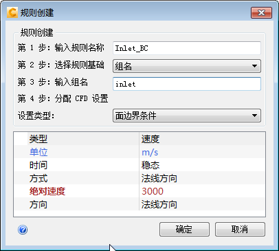

注: 创建入口边界条件规则的步骤:
单击*** 单击以创建规则...***
第 1 步:指定规则名称为“Inlet_BC”
第 2 步:设置规则基础为“组名”
第 3 步:指定“入口”为组名
第 4 步:选择“面边界条件”作为“设置类型”
类型 = 速度
单位 = 毫米/秒
绝对速度 = 3000
单击确定

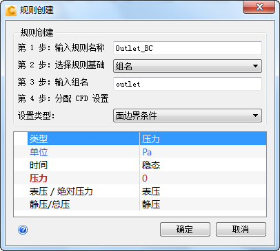

注: 创建出口边界条件规则的步骤:
单击*** 单击以创建规则...***
第 1 步:指定规则名称为“Outlet_BC”
第 2 步:设置规则基础为“组名”
第 3 步:指定“出口”为组名
类型 = 压力
单位 = 帕斯卡;压力 = 0
单击确定

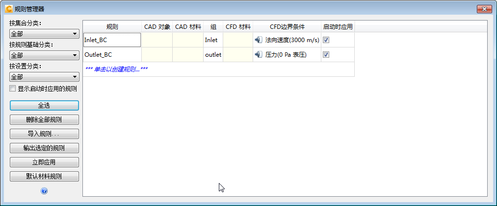

选中两条规则的启用时应用复选框。
关闭“规则管理器”对话框。
