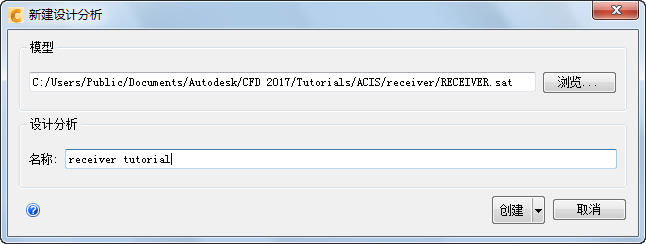

步骤 2:选择模型文件
“新建设计分析”对话框中,单击“浏览”
在“文件管理器”对话框中,导航到 Users\Public\Public Documents\Autodesk\CFD 2017\Tutorials\<文件类型>\receiver
注:
单击“打开”
步骤 3:创建设计分析
  1. 为新的设计分析输入“名称”。可以是任意内容。
  2. 请确保“创建”是按钮上的活动选项,然后单击“创建”
Autodesk® CFD 将启动,并为教程创建设计分析。
