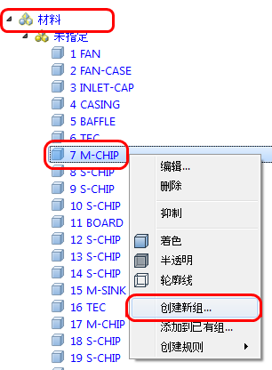

注: 创建中型芯片组时,我们从设计分析栏中选择部件。如果模型零件均命名为“Part*”,则很难从设计分析栏上选择这些零件。请参见下面关于通过直接选择添加零件的部分。
在“设计分析”工具栏上,展开材料分支。在其中一个名为“中型芯片”的部件上单击鼠标右键,然后选择“创建新组”
在“添加到组”对话框中,输入“中型芯片”作为组名。将类型保留为几何
单击确定
在列表中的其他“中型芯片”部件上单击鼠标右键,然后选择“添加到已有组”
选择中型芯片组。
单击确定
注: 根据几何模型或 CAD 类型的不同,特征树中的部件名将存在微小的差异。
