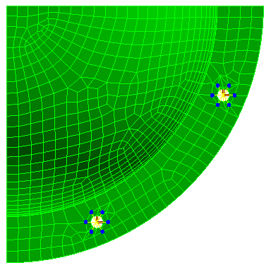

      单击“生成网格”。网格划分过程开始并快速完成。
    2. 当系统询问是否查看网格结果时,请单击“否”。已划分网格的模型如下图所示。为了获得更好的可见性,第二个图像显示的螺栓已放大并被选中。
      请注意螺栓是怎样在每个构造顶点上连接到 CAD 部件表面网格上的节点的。
