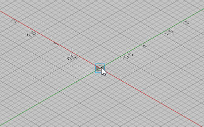

  2. 单击 “创建”“长方体”。原点将临时变为可见,以便您可以为长方体选择一个图形平面。
    1. 选择 XY 平面(通过单击红色和绿色轴包围的平面表示)。
    2. 单击坐标原点上的符号以开始实体长方体。光标十字线接近原点时会捕捉到原点。
    3. 将鼠标移动到右侧,以在 +X、+Y 象限中开始创建矩形。

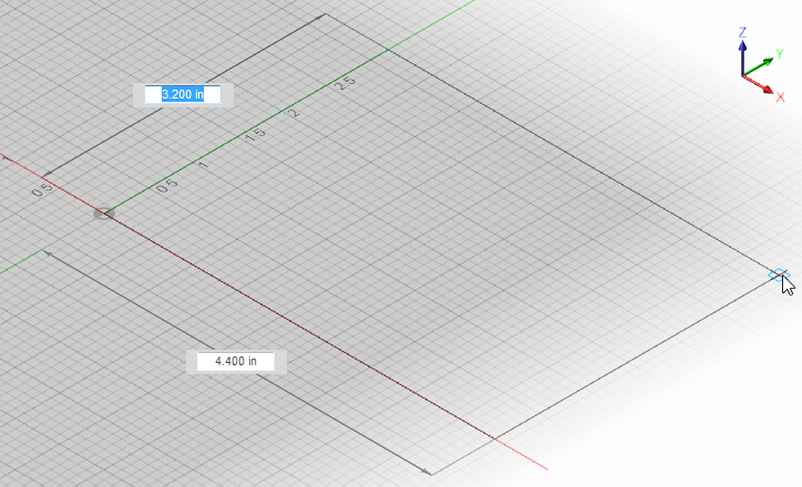

    4. 根据您第一次拖动光标的方向,最初会亮显 X 或 Y 尺寸。输入下面列出的两个尺寸,哪个输入字段先亮显就先输入哪个尺寸。在上图中,Y 尺寸输入字段将会亮显。板的长度和宽度尺寸如下所示:
      X 尺寸 = 11
      Y 尺寸 = 7
      1. 键入相应的第一个尺寸(X 或 Y 值),然后按 TabEnter 键以锁定该输入字段并前进到第二个尺寸。请注意,锁定后,尺寸旁边会显示一个挂锁标志符号。
        提示: 无需单击尺寸文本字段。只需键入尺寸,当前亮显的字段将会被键盘输入覆盖。请务必小心,在按 Tab 或 Enter 键以锁定正确的尺寸之前,不要移动鼠标。鼠标明显移动将解锁并更改尺寸。
      2. 键入相应的第二个尺寸,然后按 Enter 键以锁定该输入字段。

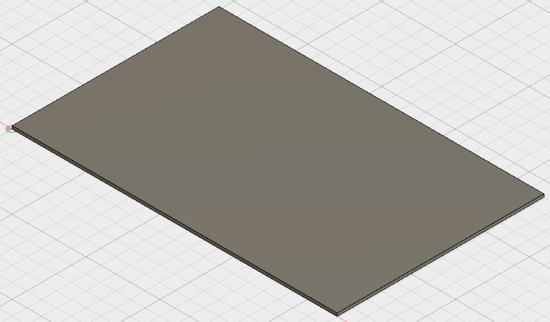

  3. 在沿着屏幕底部边缘的导航栏上,单击 “配合”以将模型围在显示画布内。如果模型超出命令功能区的底部,您可能需要进一步缩放或平移。
    电路板应类似于下图:
