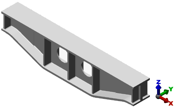

确保分析类型设置为
“线性”
“线性材料模型静态应力”
,然后单击
“确定”
当提示是否使用默认 Simulation Mechanical 调色板取代 CAD 模型颜色时,单击
“否”
当提示导入 CAD 部件名称时,单击
“是”
。模型在“FEA 编辑器”环境中打开,如下图所示。
