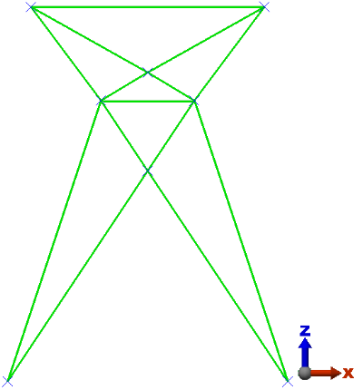

请再次参见下面的梁塔图以了解角度方向和梁端点坐标。

    模型应如下图所示。
