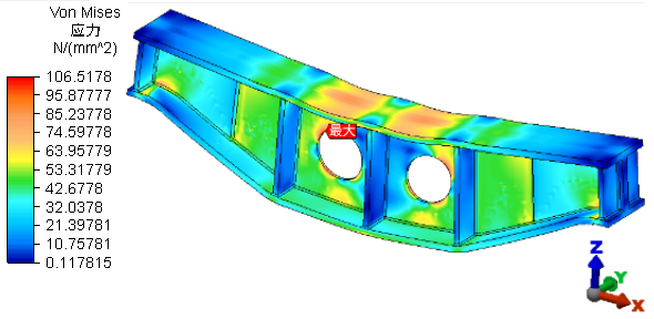

现在,我们将看一下 von Mises 应力结果并将最大值与允许的应力进行比较。
单击
“结果等值线”
“应力”
“Von Mises”
。最大应力在 106 和 107 N/mm
2
之间,超出目标最大设计应力 90 N/mm
2
要定位最大应力,单击
“查询结果”
“探测”
“最大值”
。最大应力沿其中一个辐板孔的边发生。
使用鼠标中键单击并拖动来稍微旋转视图,以能够更好地观察两个辐板孔。模型应如下图所示:
