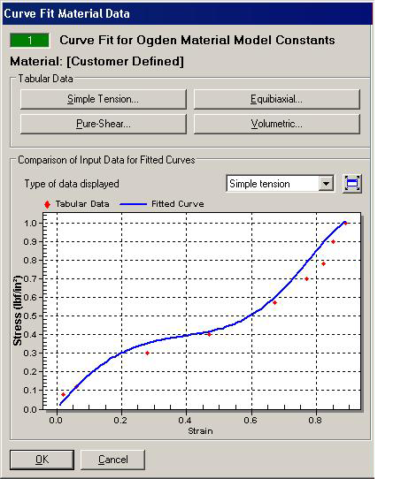

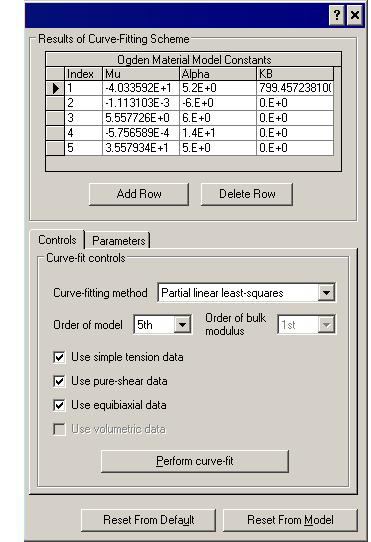

每个材料模型均有一些与自身需求特定相关的选项。根据具体的材料模型,以下描述的某些项可能无关。“曲线拟合”对话框的常规布局如图 1 中所示。下面我们将逐一描述。
图 1(左):Ogden 的“曲线拟合”对话框(对话框的左半部分)
图 1(右):Ogden 的“曲线拟合”对话框(对话框的右半部分)

- 在“控制”选项卡中,单击“执行曲线拟合”按钮,再单击“拟合”按钮。均方根误差为 0.142。正如我们所预期的那样,“显示的数据类型”下的每条曲线均可更好地拟合测试数据。结果如图 1 中所示。您还可以执行其他试验,但考虑到测试数据的精度,此曲线拟合可以接受。
