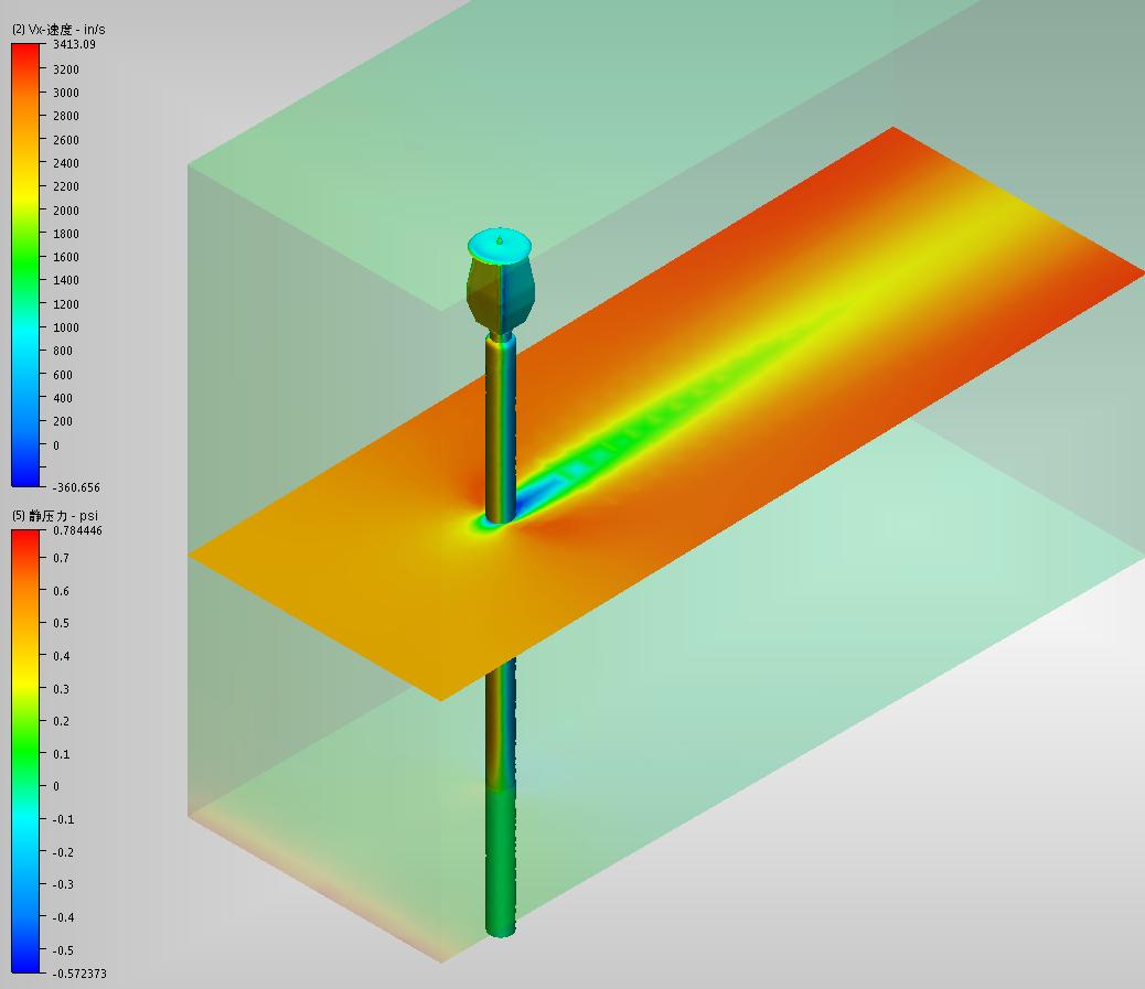

将 CAD 模型导入 Autodesk CFD。将流体定义为“空气”。将流体入口面处的流体速度指定为 150 英里/小时(风速)。完成必要的网格划分和稳态流体分析的设置,然后运行仿真。
图 1:CFD 分析的静水压力结果

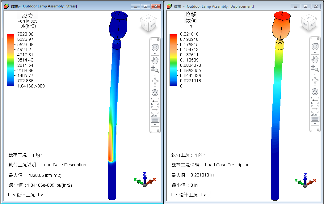

将相同的 CAD 几何体导入 Simulation Mechanical,但抑制表示空气的部件。约束灯柱底部(埋入地下的部分)。指定流体反作用力的源以及 CFD 分析和设计工况。完成必要的网格划分和线性静态应力分析的设置,然后运行仿真。
图 2:Mechanical 分析的 Von Mises 应力和位移数值结果。
