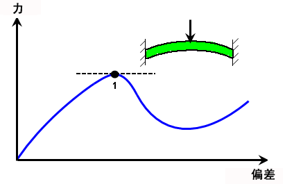

任何静态分析(Riks 是静态的子集)必须静态稳定,才能计算解。在非线性分析中,开始是静态稳定的模型可能因为大变形或材料非线性变得不稳定。突跳行为和屈曲是模型可能变为静态不稳定的两种表现。“Riks 法分析”是一种捕获发生不稳定性后的行为的特殊方法。在图 1 中,Riks 分析将在点 1 后继续计算结果(遵循力-变形曲线)。其他静态分析类型可能无法找到点 1 后的曲线。(由于惯性导致的稳定性,完整的机械运动仿真软件包分析可以成功。)
图 1:在力-变形曲线的切线为水平方向的位置(点 1)突跳变得静态不稳定。
