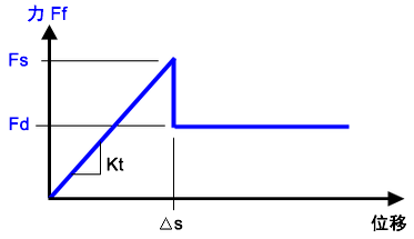

从数字上很难实现理想情况(剪切应力超过静态值之前无运动),如图 1 所述。因此,在使用此摩擦定律时需要定义“切向刚度比”。“切向刚度比”是切向接触刚度 (Kt) 与法线方向接触刚度 (K) 之间的比值,这在“高级”选项卡下进行定义。(请参见本页的“‘高级’选项卡”部分。)切向刚度越大,精度越高,但所需迭代也越多。切向刚度越小,提供的收敛效果越好(运行时间越短),但可能会降低精确度。建议的值范围是 0.01 到 1。鉴于静摩擦系数会变大,建议使用较小的切向刚度比。

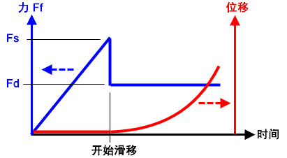

(a) 模型和顶部块体的自由体受力图。作用力 F 随时间不断增大,直到超过静摩擦力。 |
(b) 摩擦力 Ff 与时间的关系图(蓝色曲线)和位移与时间的关系图(红色曲线)。摩擦力 Ff 达到静摩擦力限值 (Fs = μs * N) 前,部件不运动。超过静摩擦力后,摩擦力 Ff 将从 Fs 下降到 Fd (= μd * N),部件开始加速。 |

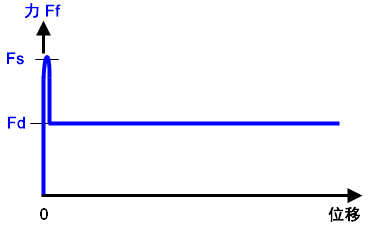

(c) 组合 (b) 中的图形以显示摩擦力与位移的关系。理想情况下,在摩擦力达到 Fs 后才会发生位移,之后便开始滑动。从数字上来说,这种情况很难实现,因为只要存在位移即暗示摩擦力为 Fd。 |
(d) 为了避免 (c) 中的数值不稳定性,当摩擦力小于静态限值 (Fs) 时,允许部件出现小幅度位移 (Δs)。运动量通过切向刚度 (Kt = Fs/Δs) 控制。较小的 Kt 值允许部件在开始滑动前移动较大的位移且更易于收敛;而较大的 Kt 值(较陡的斜坡)允许部件在开始滑动前移动较小的位移且难以收敛。切向刚度的计算公式为切向刚度比 x 法线方向的刚度。 |
| 图 1:修正的库仑摩擦的切向刚度 |
