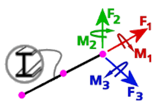

图 1:单元力和力矩方向
尽管 X、Y 和 Z 坐标基于全局坐标系,但单元力和力矩结果基于单元局部坐标系。局部轴 1 对应于线单元的轴(结果列为“轴向力”和“轴向力矩”)。局部轴 2 轴与局部轴 1 成直角,并且位于单元的两个节点(I 和 J 节点)和单元法线点(k 节点)所定义的平面中。局部轴 3 是局部轴 1 和局部轴 2 的叉积(遵循右手定则)。有关详细信息,请参考线性分析:梁单元或非线性分析:梁单元页面上的梁单元方向部分。

轴向力:此结果是单元的轴方向上的力。正值表示单元的拉伸,负值表示单元的压缩。
局部 2 力:此结果是局部轴 2 方向上的剪切力。
局部 3 力:此结果是局部轴 3 方向上的剪切力。
轴向力矩:此结果是绕单元的局部轴 1(轴方向)的力矩。
局部 2 力矩:此结果是绕局部轴 2 的弯曲力矩。
局部 3 力矩:此结果是绕局部轴 3 的弯曲力矩。
注: 每个力矩的符号遵循右手定则。从轴的 + 端的角度来看:
- 正号:逆时针力矩
- 负号:顺时针力矩
